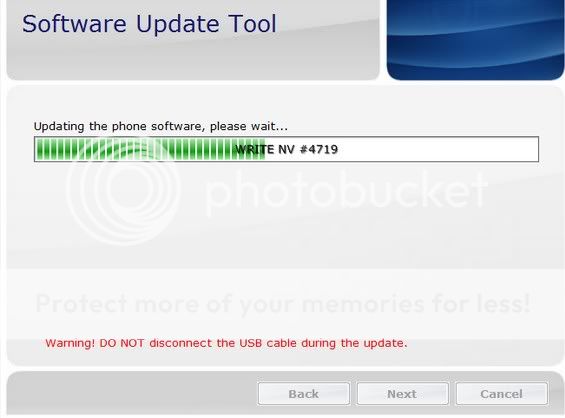

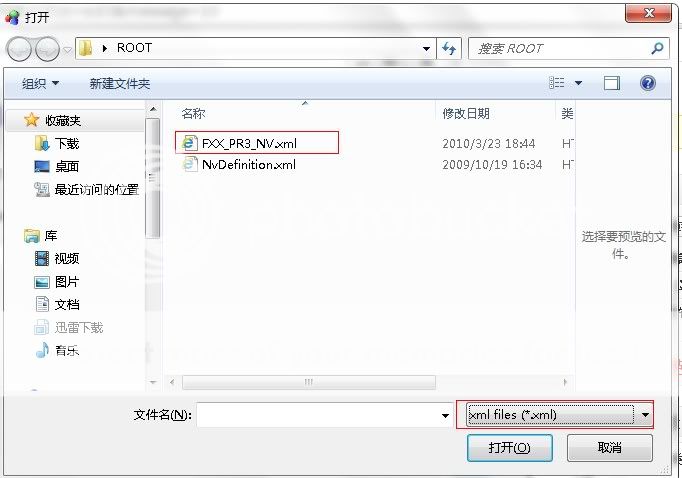

7) De la carpeta ROOT descargada anteriormente, seleccionar el archivo FXX_PR3_NV.xml
Cool En este punto hay que esperar un rato, si sale un error, se debe re intentar mientras se reinicia el celular varias veces, este punto fue lo que no hice en Windows 7 que si hice en Windows XP.

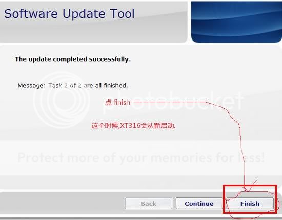

9) Cuando termine de cargar todos los datos le damos Finalizar
10) En este punto el teléfono se reinicia automáticamente.

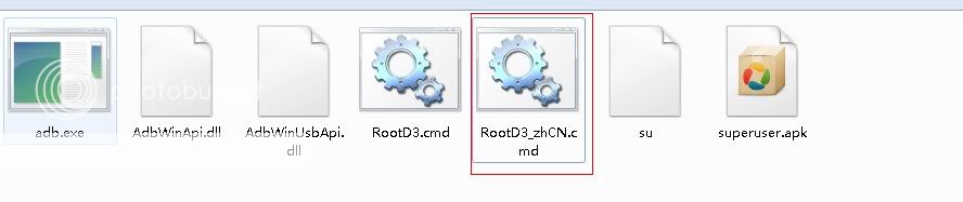

13) Sin cerrar la ventana anterior y con el teléfono conectado al PC, abren la carpeta RootD3 y doble clic al archivo RootD3_zhCN.cmd
14) El celular se debe reiniciar, si no lo hace automáticamente cada que vean que se termina una instrucción en el programa (esperar unos 3 minutos para cada una), simplemente desconecten el cable del PC y reconectenlo lo nuevo, el teléfono se debe reiniciar tres veces en este punto para que el proceso este finalizado.
