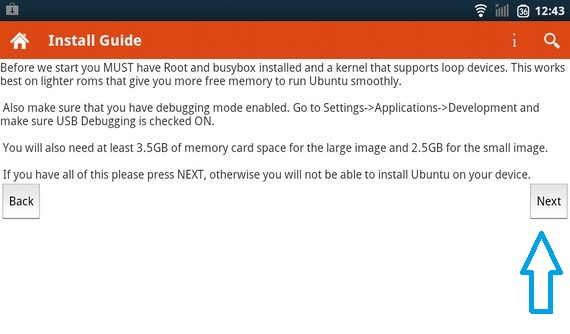

1.- Ejectutamos la app Ubuntu Installer (o la gratuita que sera exactamente identico)
2.- Seleccionamos Instal Guide
3.- Dependiendo de que app estemos utilizando si es Ubuntu Installer podremos seleccionar cualquiera de las dos versiones, y si utilizamos la version Complete Linux Installer solo podremos seleccionar la version 10.10
4.- Next
