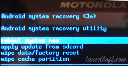

Para instalar sobre Android 2.3.x Gingerbread deberan pasar el archivo ZIP a la raiz de la SD
Una vez hecho eso, reinician el telefono en modo Recovery, para entrar en modo recovery deberan presionar la tecla central del dispositivo y la tecla de encendido al mismo tiempo y NO soltarlas hasta que aparezca el menu recovery
Dentro del menu, nos desplazaremos con las flechas de volumen y seleccionaremos con la tecla central
Seleccionamos Apply Update From SD Card Y buscamos en la SD el archivo JBed.zip una vez instalado, seleccionamos Reboot System Now y el telefono se reiniciara con el emulador ya instalado
El menu recovery para quien no lo conozca, es similar a este

como hago lo del recovery pz si me xpria x8 no tiene boton de a un lado ni nada jeje
o debe estar rooteado??? :/

Polanko escribió:como hago lo del recovery pz si me xpria x8 no tiene boton de a un lado ni nada jeje
Debes presionar el boton de encendido y el de home no importa si esta ariba o al centro o al lado, deben ser Home y Encendido.

Como puedo entrar al modo recovery en un se xperia mini st15 ie inventado con el botón de homenaje y on pero no funciona ya lo tengo root
23 Re: Emular Java en Android 1.5 a 2.3 el Jue Feb 09, 2012 2:53 am
joma_1908
daniel_107 escribió:Como puedo entrar al modo recovery en un se xperia mini st15 ie inventado con el botón de homenaje y on pero no funciona ya lo tengo root
Te comento que en todos los dispositivos android (Si estoy equivocado, corrijanme) se entra al modo recovery del mismo modo. Estando completamente apagado, presiona simultaneamente y SIN soltarlos los botones de Encendido y el de Home. Los puedes soltar una vez que aparezca el androide con una pala amarilla en el caso de android 2.3.x
