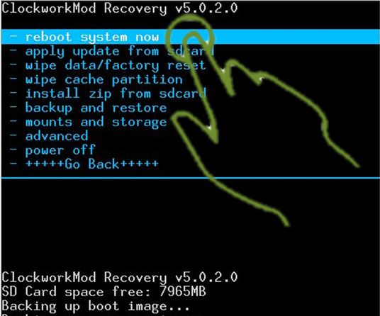

Paso 2. Instalar el recovery ClockworkMod
Para instalar ClockworkMod Recovery, presiona la opción correspondiente en el menú de ROM Manager. Una vez descargada la imagen con la última versión del recovery modifcado, la app te solicitará reiniciar el móvil en modo Recovery. Dile que sí.
Ya en modo Recovery, navega con las teclas de volumen o con la perla / sensor óptico por las opciones y elige Reboot (reiniciar). Presiona la tecla de encendido con un toque breve para confirmar cada opción. Para arrancar directamente en modo Recovery (e ir así a Clockworkmod), mantén presionada la tecla Home y la tecla Power (encendido).
Paso 3. Hacer una copia de seguridad
Antes de seguir, conviene hacer un backup de toda la memoria del móvil, útil para volver al estado de fábrica si algo se tuerce o la ROM que instalas no te gusta. Este vídeo-tutorial cómo hacer un backup "nandroid" (de la memoria interna) a la tarjeta de memoria SD:
Paso 4: flashear la ROM descargada
La ROM descargada no es más que un archivo comprimido en formato ZIP. No la descomprimas: cópiala en la carpeta raíz de la tarjeta SD y elige la opción "Install ROM from SD Card" en ROM Manager. Otra opción es arrancar directamente en modo Recovery y proceder manualmente.
o Tambien:
  • apply /sdcard/update.zip: (aplicar /sdcard/update.zip): ésto es esencialmente lo mismo que "Apply update from sdcard" del menú principal.
  • choose zip from sdcard: (seleccionar fichero zip de la tarjeta SD). Permite instalar cualquier archivo zip (con cualquier nombre) desde cualquier ubicación en la tarjeta SD. El archivo puede ser una ROM, un núcleo, una aplicación, un tema o cualquier mod, siempre y cuando sea un formato zip flasheable. Esta es la opción más utilizada para la de una ROM que se ha descargado y copiado en la tarjeta SD. Al entrar en esta opción, aparecerá una pantalla que te permitirá navegar por la tarjeta SD para escoger el archivo zip para su instalación como en la imagen:
  • toggle signature verification: (activar verificación de firma). Activa o desactiva la verificación de firmas. Cuando la verificación de firmas está activada, no podrás instalar ROMs personalizadas que no han sido firmadas por los desarrolladores (la mayoría de las ROMs personalizadas no se firman). Desactivarla omite la comprobación de verificación de firmas y prosigue con la instalación.
  • toggle script asserts: (activar "script asserts"). Esta es una opción que rara vez se utiliza para la gran mayoría de los usuarios. Simplemente activa o desactiva los "script asserts". Si no sabes que es esto, lo mejor no cambiar esta opción.
  • +++++Go Back+++++: (volver atrás). Te lleva al menú principal, lógicamente.
una vez escogida la rom pulsamos el botón de encender con un solo toque y buscamos en la siguiente shell el "yes to install xxxxxxx.zip"
Una Vez Instalada nuestra Rom. Damos Reboot System Now!
Y Listo Iniciara nuestro equipo con la rom a nuestro gusto.
