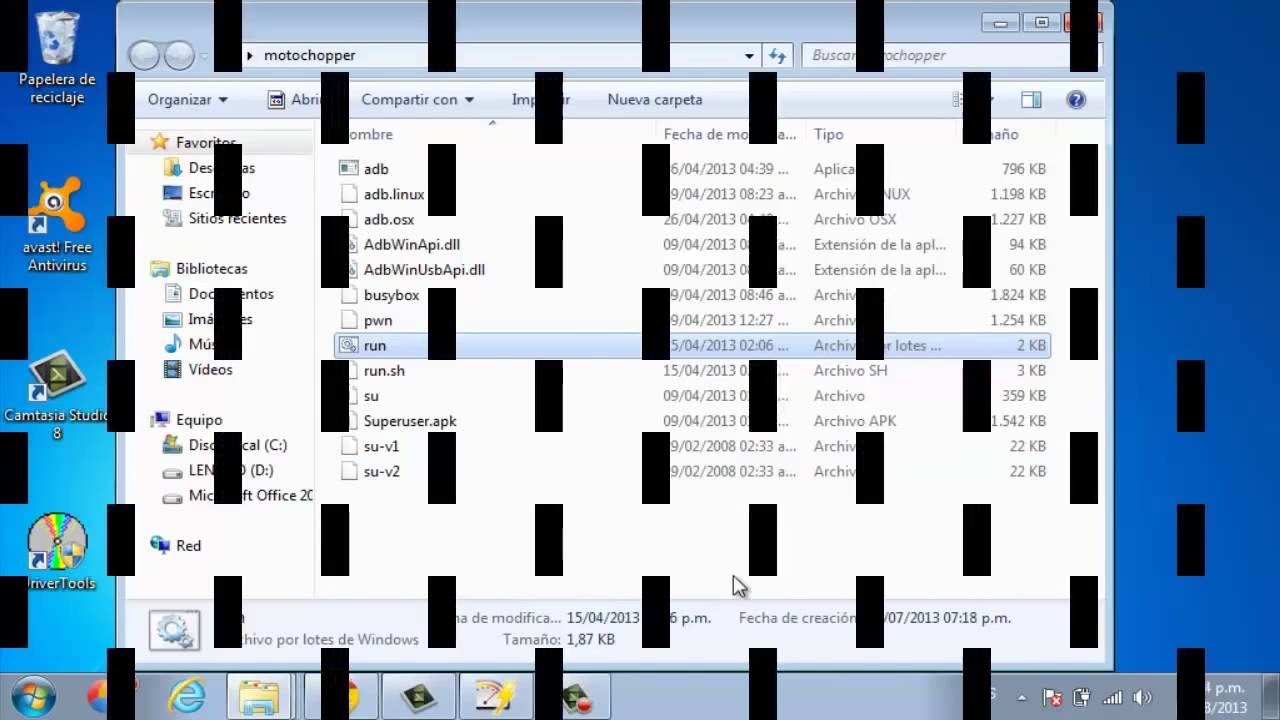

3.- *Una vez realizados los pasos anteriores, abrimos la carpeta de Motochopper y ejecutamos run.bat (con el dispositivo conectado en modo de depuracion USB), presionamos cualquier tecla para continuar y esperamos que se realice el proceso, el teléfono se reiniciara algunas veces
cuando abran el run.bat les pedira precionar cualquier boton y les aparecera esto, que es el proceso que se esta haciendo
