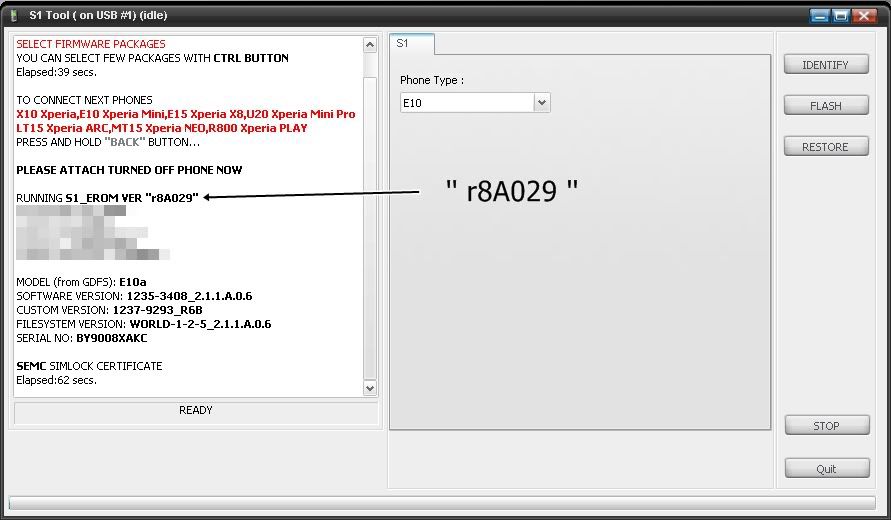

Usaremos S1tool, este programa nos servira para saber si nuestro movil puede ser desbloqueado del bootloader. Ejecutamos y damos click en Identify, el programa nos pedira que conectemos el cel, el cual lo conectaremos a la computadora mientras presionamos la tecla atras (tecla fisica derecha)
Nos debe aparecer esto:
*Al final de la informacion que arroja el identify si aparece la linea que dice: SEMC SIMLOCK CERTIFICATE, si aparece tu bootloader puede ser desbloqueado.
*Si te da NOT RECOGNIZED SIMLOCK CERTIFICATE o algo distinto tu bootloader NO puede ser desbloqueado y sera mejor que no lo intentes.

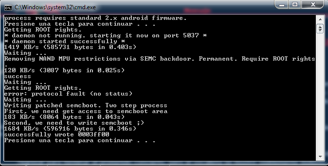

Dentro de la carpeta unlock ubicaremos el archivo "msm7227_semc.cmd" y lo ejecutamos ( no vayas a ejecutar msm7227_Setool2.cmd asi que lee bien los nombres), el programa te pedira que presiones cualquier tecla asi que hazlo (las de pc no del movil)
Te arrojara lo siguiente:
Al final debe aparecerte esto:
Second, we need to write semcboot 1130 KB/s (596916 bytes in 0.515s) successfully wrote 0003ff00 Presiona una tecla para continuar...
*Si fue asi "FELICIDADES" tu bootloader a sido desbloqueado.

En este paso solo verificaremos que efectivamente el bootloader este desbloqueado para lo cual volveremos a apagar nuestro equipo y usaremos S1Tool e Identify, cuando el programa lo pida conectaremos nuevamente nuestro equipo apagado y presionando la tecla atras como al principio.
Veamos el texto que nos arrojo nuevamente S1Tool que sera algo asi:
*Si aparece r8A029 con la primera letra ( r ) en minúscula como en la imagen, tu bootloader está desbloqueado.
*Si aparece ( R ) mayúscula como primer letra no esta desbloqueado, asi que vuelve a intentar desde lo ultimo que te salio bien.
