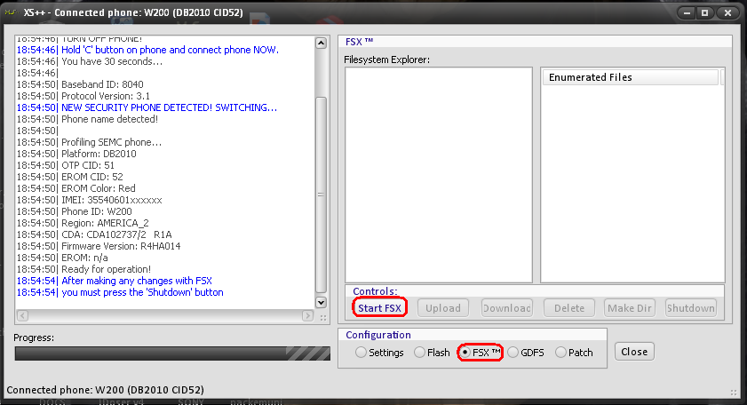

Ahora, ya con el XS++ abierto, denle al botón Connect, y al toque conecten el cable usb del teléfono a la pc, mientras mantienen apretada la tecla C del celu
Paso siguiente, en configuration seleccionen la opcion FStm) y en Control apreten Start FSX, como se muestra en la imagen:

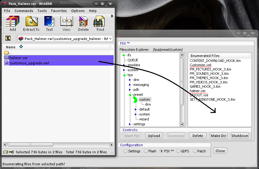

Una vez que ya se haya cargado, diríjanse al directorio tpa/preset/custom y ahi, arrastren los archivos Customize.xml y halmer.cer al visor de archivos para cargarlos al celular, como se muestra en la imagen:

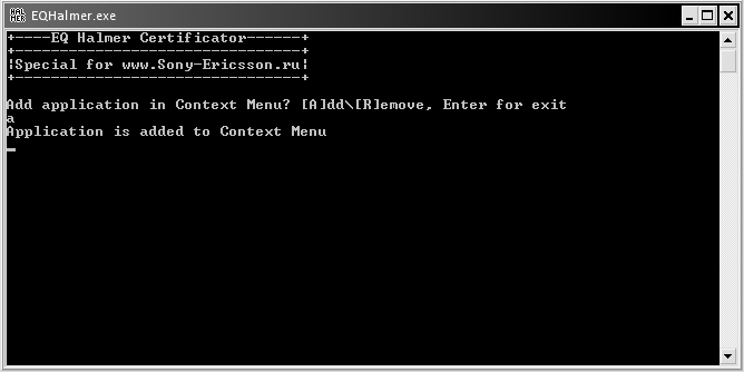

Abran el halmerHQ y en la pregunta pongan a, aprieten enter (para habilitar el halmer en el menú contextual y así certificar aplicaciones con click derecho, opción halmer en un archivo .jar):

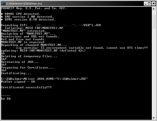

Solo falta generar el archivo .jad a partir del programa .jar, y pueden hacerlo con el click derecho, halmer (para eso respondimos la pregunta de la imagen de recien) o arrastrando el archivo .jar al acceso directo al halmerHQ
Si todo salio bien, deberían ver un mensaje como este:
Cuidado! que se genere el archivo .jad no quiere decir que se haya certificado bien, para saber que ha salido bien deben ver todos los mensajes de confirmación como los de la imagen anterior

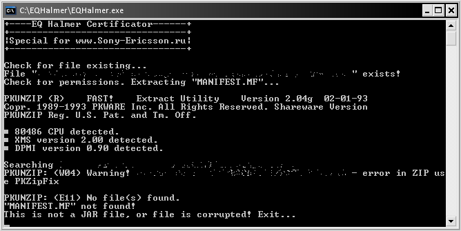

Y si se mandaron un moco al descomprimir el halmer o el programa esta corrupto (caso en el cual no generara el .jad) les saldrá esto:
