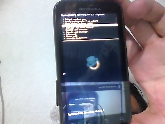

Hola hermanos Titanes estamos apoyando al maestro ENN
MOTOROLA DEFY RECOVERY
Apagas el teléfono completamente.
Encenderlo pulsando esta combinación de
teclas: bajar volumen ( Volume Down ) +
Botón de encendido( Power).
3. El teléfono arrancará en modo recovery y para
navegar por el solo tenemos que movernos
usando las teclas de volumen y para entrar en
alguna opción pulsar con el botón de power (o el boton de menu)
